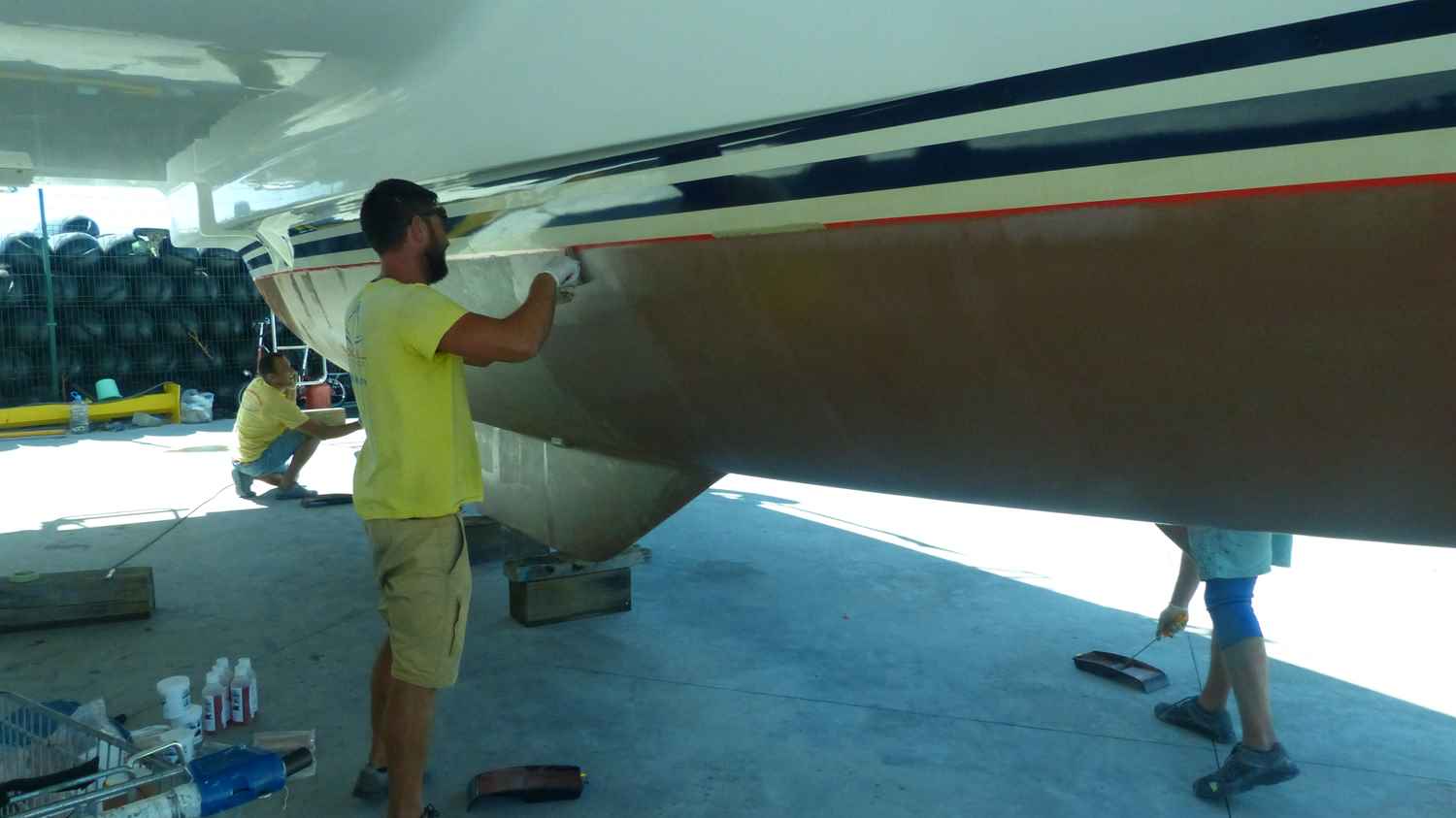

    wir können in Portimao an der Algarve in Portugal die Firma www.slickhull.com empfehlen. Vasile macht einen sehr guten Job.
