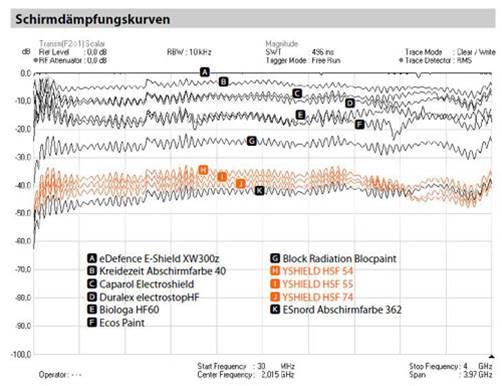

    Ich hänge dir mal ein Bild an an dem die Esnord-Farbe  mit Farben auf Kohlebasis von Y-Shield verglichen werden. Das spricht Bände! Kohlefarbe darf allerdings nicht feucht werde, also gut schützen evt. mit einer anderen wasserfesten Farbe.
