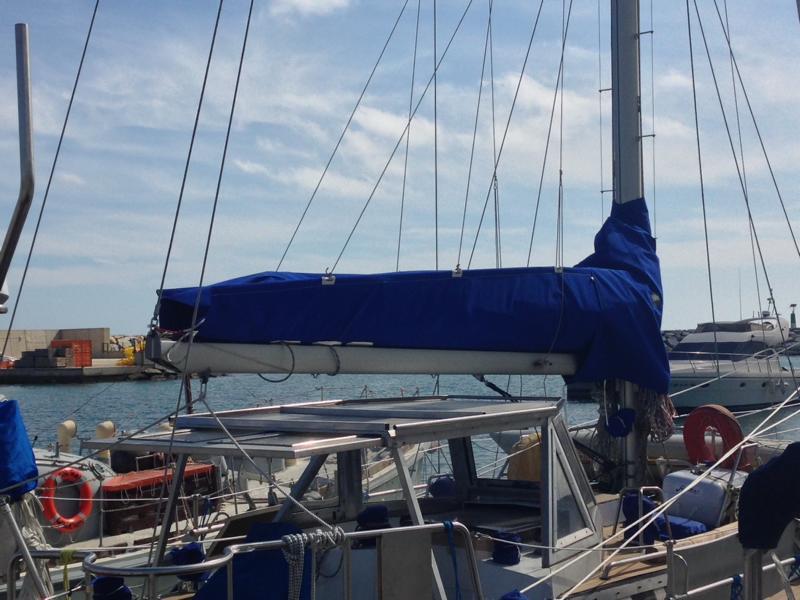

    Hallo Jutta und Willi
    Gute Idee mit einer festen Sprayhood (Ruderhaus). Wir haben auf unserer Stahlreinke ein Ruderhaus aus Aluminium mit Plexisacheiben machen lassen. Sind sehr zufrieden damit. Das Dach kann im hinternen Teil verschoben werden. Es Dient auch als Basis für das Solarpanel.
    Alles fest, kein Lärm bei Wind, ist immer drauf. An den Seiten kann ich Schabraken passend anhängen.
    Ihr findet sicher einige Fotos auf unserer Homepage: www.futurodos.ch. Sonst einfach nachfragen

    Futuro Dos Segler Segler Posts:5
    16.11.17 um 14:18
    hier ein Bild
