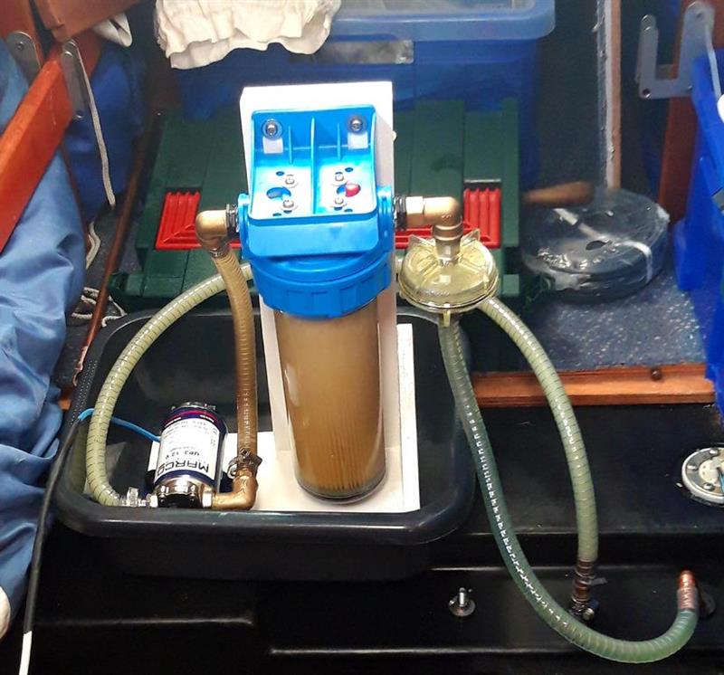

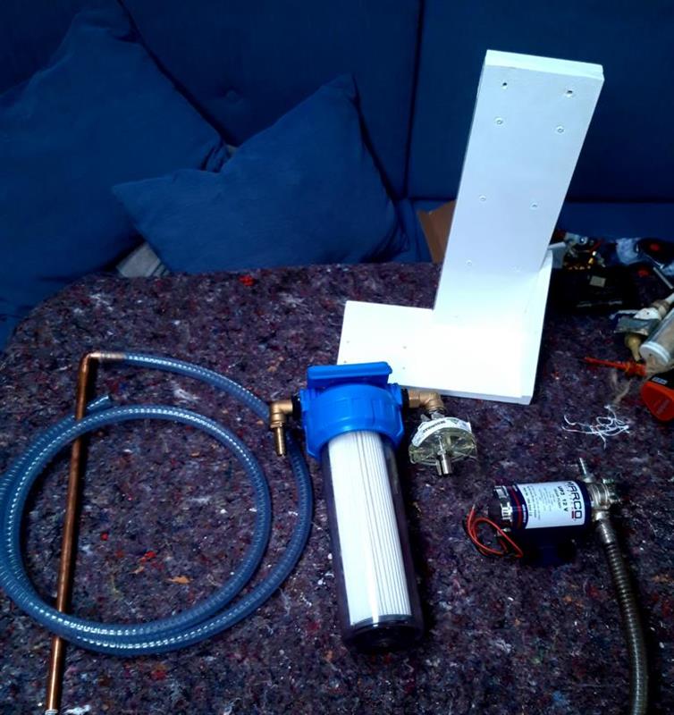

    Sophie-Marie
    Posts:8
    03.10.19 um 18:34
    So habe ich mein Problem beseitigt, siehe Bilder
    Wenn Du Fragen hast nehme mit mir Kontakt auf.
    Schöne Grüße WIlhelm von der Sophie Marie

    Ich habe mein Problem mittlerweile gelöst und den Diesel verbraucht. Dabei habe ich ein ähnliches Vorgehen wie Wilhelm und Sophie Marie gewählt.
    Nochmals vielen Dank für die Hilfestellungen. Das Problem war echt ärgerlich. Ich hoffe der neue DieselBug-Magnetfilter hilft zur Verhütung.
