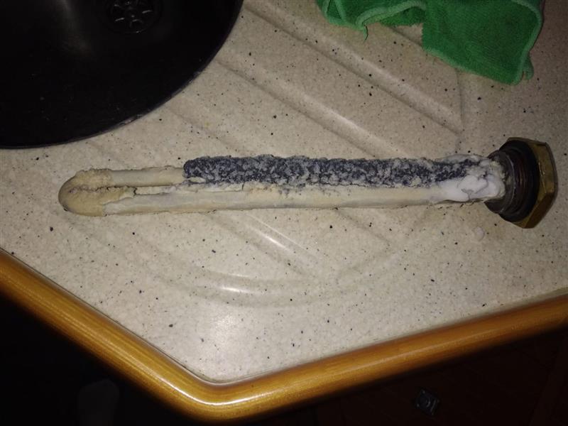

    Wir haben vor ziemlich genau einem Jahr den Heizstab mit der Opferanode bei unserem Quick Boiler 30 Liter getauscht.
    Der Boiler kann mit Strom oder mit der Motorkühlung geheizt werden.
    Jetzt nach nur einem Jahr schaut der Heizstab wie auf dem Bild aus.
    Ist das normal, hat jemand einen Tipp, warum sich die Anode so schnell aufgelöst hat?
    Teile von Kalk und der Anode waren am Boden des Boilers, die wir dann abgesaugt haben.
    Für Tipps wären wir dankbar.
    Lg
    Michael
    SY-DELLE
    Posts:454
    16.11.21 um 11:04
    Bei mir lag es am Silberoxyd, das man dem KW-Tank beigibt / beigab. Das frisst u.a. auch das Kupferrohr auf. Dann kam Glysantinwasser aus dem Warmwasserumlauf. Ist ja klar, das dann aus dem Innenkühlkreislauf der bei Motorlauf durch die Kupferrohre läuft.
    Silber baut aber auch Blei ab. Die Annode hat Dich vor mehr Schaden bewahrt. Dazu sind sie da. Ich nehme im Tank jetzt Essigessenz. Zwei Flaschen auf 400 Liter / entsprechend beim geringerem Nachfüllen
