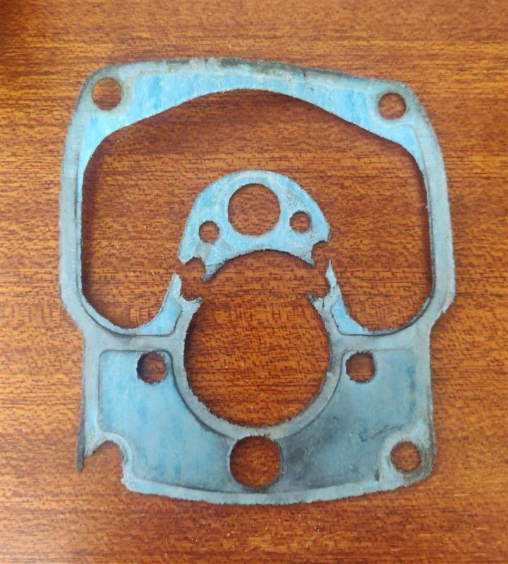

    Vielen lieben Dank für all die netten Rückmeldungen! Ich habe den Vergaser komplett zerlegt und eine kaputte Dichtung zwischen Drosselklappengehäuse und Schwimmerkammer ausgemacht. Dann diese ausgetauscht und jetzt ist das Problem schonmal 'geringer'. Es gibt trotzdem einige (aber deutlich weniger) Fehlzündungen, an denen eventuell die alten Zündkerzen schuld sind. Die werde ich jetzt auch noch austauschen (Typ AB6, natürlich fast nicht einfach zu bekommen hier) und dann geht es erstmal weiter nach Alderney! :)

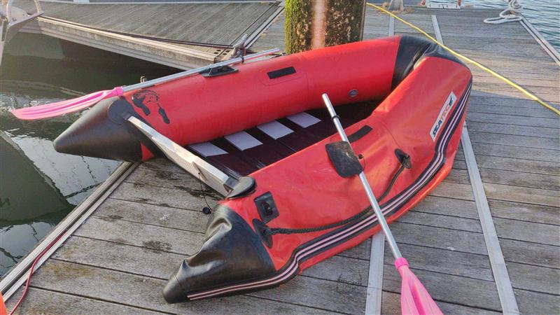

    Vielleicht hat ja noch jemand eine Idee wegen dem Dinghy? Oder ein altes Zuhause rumliegen? :) Vom Kleben wurde mir schon abgeraten (mit Sika den ganzen Spiegel wieder einkleben ist wohl nicht sehr effizient und das Loch in der rechten Luftkammer ist genau an der Naht am Heck...)
