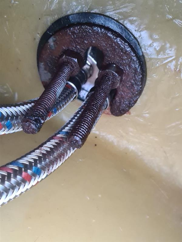

    ich hab ein eigentlich recht profanes Problem: Ich möchte gerne auf meiner Bavaria 38 Ocean den alten Wasserhahn (Einhebelmischer) im Bad ersetzen. Normalerweise ist so etwas keine Kunst. Aber: Die Haltemuttern sind auf den Gewindestangen und der Montageplatte so festgerostet, dass sie mit einem Gabelschlüssel nicht mehr zu lösen sind. Eine einwöchige Behandlung mit Rostlösern wie WD40 hat nichts gebracht. Andere Schlüssel wie etwas Gabel-, Steck- oder Standhahnschlüssel lassen sich nicht ansetzen, weil die Zuführungsschläuche zu nah an den Muttern sitzen. Der Versuch, die Gewindestangen mit einer starken Rohrzange aus dem Armaturenkörper herauszudrehen scheiterte daran, dass wegen zu wenig Platz die Zange nicht angesetzt werden konnte. Ein Erhitzen der Muttern ist nicht möglich, weil mir ansonsten das GFK wegschmilzt. Das Schiff ist offensichtlich um den Wasserhahn herum gebaut worden.
    Jetzt habe ich mir überlegt, ob ich die Armatur nicht einfach oberhalb des Wasdchbeckens absägen soll, etwa mit einem Multitool. DIe Gewindestangen nebst Montageplatte würden dann nach unten wegfallen, und ich könnte die Armatur nach oben herausziehen.
    Ich habe versucht, zu googeln, ob das ein probates Mittel sein kann, aber bis auf einen negativen Kommentar in einem WoMo-Forum nichts gefunden. Deshalb versuche ich es jetzt mit der geballten Expertise der TO-Community. Hattet Ihr schon einmal ein ähnliches Problem? Wie habt Ihr das gelöst? Absägen der Armatur?

    ich habe es bereits mit einem Rohrsteckschlüssel versucht. Ich bekomme diesen aber nicht auf die Mutter aufgesetzt, da die im oberen Bereich unflexiblen Wasserzuleitungen praktisch an die Muttern anstoßen und deshalb zwischen Gewindestange und Zuleitung kein Platz selbst für die schmale Wandung des Steckschlüssels ist.

    @Josef: Die Schläuche haben keinen Sechskant, wo man ansetzen könne. Ich müsste daher den Schlauch selbst verdrehen und hoffen, dass das Metallgeflecht nicht (ab)reißt. Wäre das der Fall, wäre die Armatur insgesamt nicht mehr nutzbar, und das Problem bestünde weiterhin. Ich hatte meinem ersten Post ein Foto angehängt.

    wie Josef ja bereits schrieb, sind die Gewindestangen in Sacklöcher der Armatur eingeschraubt. Ich würde daher versuchen, die Gewindestangen mit einer ordentlichen Gripzange auszuschrauben. Dann müsstest Du Dich nicht weiter um die Mutter kümmern.

    wenn die bisherigen Vorschläge noch nicht zum Erfolg geführt haben, würde ich versuchen, die Gewindestangen nach unter herauszuschrauben. Dafür von unten zwei neue Muttern aufschrauben und diese kontern, dann mit einem Gabelschlüssel versuchen den Gewindebolzen herauszudrehen. Auch hier helfen sicherlich ein paar kräftige Hammerschläge, um die Korrosion zu lösen. Alternativ gibt es im Handel auch sog. Stehbolzenausdreher, die helfen könnten.

    Ich werde versuchen, die Stehbolzen herauszudrehen. Mit einer Gripzange hatte ich das schon vergeblich versucht. Mangels Platz kann ich die nicht vernünftig ansetzen. Ich werde daher dem Vorschlag von Jörg folgen und mir hier in Spanien über amazon.es einen Stehbolzenausdreher von BGS bestellen. Vielen Dank für den Hinweis! Ich wusste gar nicht, dass es so etwas gibt, und werde berichten, ob es geklappt hat.

    hier der versprochene Abschlussbericht: Der Vorschlag von Jörg hat zum Erfolg geführt. Die Stehbolzen ließen sich zwar nicht herausdrehen, sondern sind abgeschert. Für den beabsichtigten Zweck der Entfernung des alten Wasserhahns war das indes egal - Hauptsache weg. Die neue Armatur ist montiert, die Ehefrau ist glücklich, der Handwerker hat sich ein Bier verdient.
