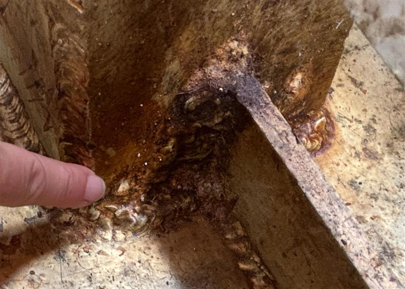

    ich bin kurz davor ein Aluminium Boot zu kaufen und mir sind folgende 2 Salzaufblühungen an der Scheißnaht am Schwertkasten aufgefallen (Foto angehängt).  Diese sind anscheinend in den letzten Monaten enstanden und ich vermute mal noch in vollem Gange. Hierzu die Frage, wäre es sinnvoller diese nach Reinigung mit Epoxy zu schließen oder wäre es bei der Größe noch möglich sie mit Aluminium aufzufüllen?
    Vielen Dank für die Hilfe

    auf demFoto sehe ich ein paar weiße Stellen, vermutlich Aluminiumoxid.
    Ich weiß nicht, was der Besitzer an dieser Stelle verstaut hatte.
    Doch mit dem eigentlich wenig empfindlichen Aluminium, hat es sich offensichtlich nicht vertragen.
    In der Art und dem Umfang der Oberflächenkorrision sehe ich keinen Handlungsbedarf.
    Bei Metallboooten ist auf Metallpaarungen zu achten um Korrosion zu vermeiden.
    Das bedeutet man sollte sich mit dieser Problematik genauer befassen.
    Liebe Grüße Josef
    P.S. Was mich wirklich beunruhigt, ist diese braunschwarze Verfärbung am Schwertkasten.
    So etwas entsteht nur, wenn eine Mischung aus Altöl und Wasser in der Bilge gestanden hat.

    Ich würde dem keine Bedeutung beimessen. Wir haben selbst ein 40 ft Aluminiumboot, Bj. 2003, und stellenweise findet man solche Stellen, überwiegend dort, wo das Aluminium in Kontakt mit Edelstahl gerät und ein Elektrolyt (wie z.B. Salzwasser) vorhanden ist. Aber es ist kein nennenswerter Materialabtrag zu erkennen, ich sehe kein Problem. Jegliche Art von Beschichtung wird vermutlich schlecht halten, weil diese vermutlich von Festigkeit unterwandert wird und sich wieder lösen wird.
    Ja, ich denke auch, die braune Verfärbung stammt von kontaminiertem Bilgewasser. Schwer zugängliche Stellen sind häufig etwas siffig.....
