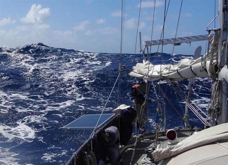

    Fuer die Solarpanels hab' ich auch keinen Geraetetraeger. Ich hatte sie als kurzfristige Uebergangsloesung zum ausprobieren aufschwenkbar und per Holzstock hoehenarretierbar an meinem Relingsdraht montiert (8 mm 1x19). Das wurde zur Semipermanenten Loesung mit der ich so zufrieden bin dass ich die neuen auf gleiche Weise anbringen werde wenn es dann endlich wieder so weit ist.

    2 Personenhaushalt mit 42' Mono seit 2007 auf Blauwasser. Wichtigster Energielieferant sind Solarpanele mit 360Wp. 2x 105Wp schwenkbar an Reling und 1x 150Wp fest auf Heckträger, zusammen liefern sie bis 25A. Gleichfalls wichtig, aber an 2. Stelle, ein "Superwind 350W", der vereinfacht Windstärke in kn minus 10 = Ampere liefert. (20kn = 10A oder 10kn = 0A) ... gilt auch nachts(!). Batteriebank z.Zt. 630Ah AGM. So gerüstet reicht es für uns inkl. Echotec-Wassermacher (12V, 48l/h) und wassergekühlter 120l Kühlbox, Inverter, Autopilot und alle Instrumente doch ohne Tiefkühltruhe, Waschmaschine oder AirCon. - Der Motor kann mit 120A Lima zuladen, wird aber nur alle paar Monate mal dafür eingesetzt. (z.B. Regenzeit in Suriname, doch dieses Jahr in der Kaibik noch gar nicht). - Für Wellen- oder Schleppgenerator sind wir zu wenig in Fahrt, liegen lieber am Anker.
    Wir favorisieren Solarpanele, denn einmal installiert sind sie immer einsatzbereit, ohne Wartungsaufwand und Folgekosten. An der Reling (egal ob Draht oder Rohr) schwenkbar aufgehängt und mit zwei Rohrstützen (ww. längenverstellbar für bessere Ausrichtung, nutzen wir aber nicht) sicher gehalten, bleiben unsere Panele auf See oder am Ankerplatz stets waagerecht aufgestellt, allein bei Manövern in engen Marinas klappen wir sie herunter. Panele im "Relingsformat" beanspruchen eigentlich keinen Platz noch sind sie irgendwie hinderlich, weil sie nach außen aufgestellt werden. Sie sind nicht breiter als Reling hoch und mit ca. 120 x 55cm geben sie inzwischen bis 120Wp ... beidseitig = 240Wp. Für mehr, dann doch vielleicht ein ungeliebter Heckträger. Bei uns überwiegt das Leben am Ankerplatz, sodaß ein Wellen- oder Schleppgenerator wenig Sinn macht.
