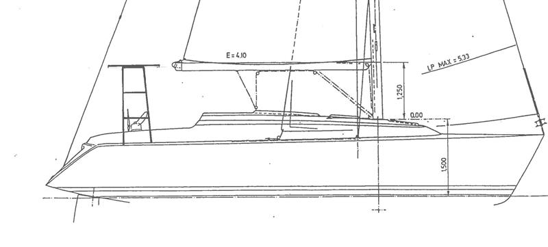

    Plane gerade unseren Geräteträger und denke über die Vor und Nachteile der Positionierung am Boot ( Bavaria 36 Holiday) nach.
    Variante 1: Mittig Cockpit, über Steuer
    Vorteile
    - Biminierstatz
    - Günstige Krafteinleitung in das Laminat / Boot
    - "Günstig" in der Herstellung weil "Einfach"
    Nachteile
    - Verschattung ??

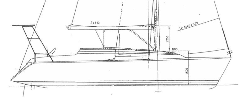

    Variante 2
    Vorteile
    - Optik
    - eventuell als Davids benutzbar
    Nachteile
    - Kompliziertere Konstruktion / Krafteinleitung
    - Teurer in der Herstellung / Heckkorb muss neu gebaut werden
    Vielleicht hat ja jemand von euch noch Ideen zu Vor- und Nachteilen der verschiedenen Varianten.
