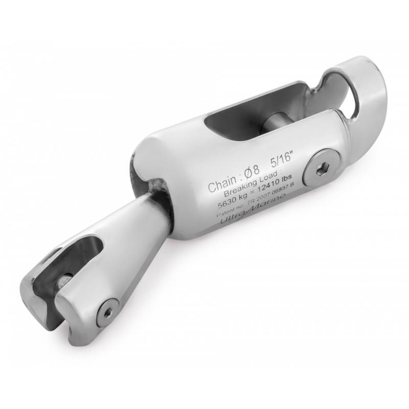

    Das scheint ja ein Vergleich der Ankerwirbel zu werden - sehr interessant.
    Meinst Du mit "ähnlichem Produkt" den "Ultra Marine Flip Swivel" für 365 €?
    Hier ein Video davon: https://youtu.be/27OJcRnO3Xg
    Der "Mantus Anchor Swivel" für 159 € oder 239 €, dreht aber den Anker nicht automatisch in die richtige Position, oder?
    Hier ein Video davon: https://youtu.be/k_DcEtcqcRU
    Wie oft müssen denn solche Wirbel zerlegt, gereinigt und gefettet werden, oder laufen die komplett ohne Fett?

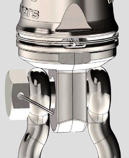

    Beim Mantus Swivel frage ich mich, ob der Sicherungsring nicht schnell durchgescheuert wird.
    Hier die Fotos vom Ultra Marine Flip Swivel und vom Sicherungsring vom Mantus Anchor Swivel:
