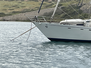

    MathiasW hatte vor wenigen Wochen einen interessanten Beitrag zu dem Thema geleistet, warum Ankern in flachem Wasser, zumindest ausschließlich mit Kette, Gefahr mit sich bringen kann. U.a. kam dabei die Frage auf, was denn ein Snubber sei. Das Studium seiner Seite
    www. anchorchaincalculator.com
    ist überaus lohnenswert. Vielleicht ist in diesem Zusammenhang das nachfolgende Bild interessant und natürlich würde mich seine Meinung dazu interessieren. Hier werden offensichtlich auch noch zwei unterschiedliche Materialien genutzt, so dass die Energie noch effektiver absorbiert werden kann. Schade, dass dieses Forum nicht mehr informative Beiträge zeigt sondern eher zu einem Flohmarkt verkommen ist.

    Servus Martin,
    ich kenne das ehrlich gesagt nicht anders.
    Es wird immer ein Kettenfanghaken, in die Kette eingehängt um das nervige Einrucken der Kette zu vermeiden.
    Das Tauwerk ist elastisch und unterbindet das harte einrucken der Kette.
    Auch die Ankerwinde wird so entlastet, denn diese ist seltsamerweise größeren Belastungen beim Ankern nicht gewachsen.
    Ohne diesen Ruckdämpfer, der an einer Klampe befestigt wird, verbiegt sich die Welle der Ankerwinde bei extremen Bedingungen.

    Moin,
    Wenn man am Ankerplatz so rumschaut, gibt es leider viele Boote, die gar keinen Ruckdämpfer verwenden. Auch hier in Horta wieder. Oder es wird nur ein Stummel von 50 cm verwendet. Dieser reicht aus, um das Klappern der Kette zu unterbinden, und er schützt auch die Ankerwinsch, aber er kann nicht so viel abfedern, wie ein deutlich längerer Ruckdämpfer es tun würde. Ein zu kurzer Stummel kann auch leichter selber mal reißen. Länger ist einfach besser. Und es läßt sich dann nicht vermeiden, dass er bis ins Wasser hängt, wenn wenig Wind da ist...
