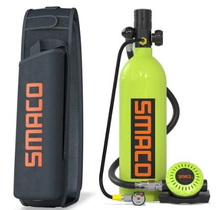

    In einer der letzten YACHT-Ausgaben wurde eine Mini-Tauchflasche von SMACO vorgestellt, die es von 0,5 - 2 ltr gibt.
    Sieht prima aus, mit Lungenautomat, kleinem Fini-/Manometer.
    Leider ist es mir bisher nicht gelungen diese Flasche zu befüllen. In Deutschland muß eine Tauch-Druckluftflasche TÜV-zertifiziert sein, dies Zertifikat wäre dann 36 Monate gültig.
    Die Tauchläden in Bremen haben sich geweigert diese Flasche zu befüllen obwohl diese CE und DOT zertifiziert ist.
    Hat jemand Erfahrung mit diesen Mini-Tauchflaschen und hat diese befüllt bekommen?
    SMACO Mini-Tauchflasche

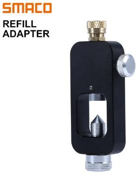

    - die Mini-Tauchflasche ist nicht über normalen Tauchkompressor zu befüllen, sondern nur über Adapter aus einer anderen gefüllten Tauchflasche. An der Flasche ist ein 8mm Anschluß wie zB für Paintball Gewehre
    - Der Adapter geht für Tauchflaschen im internationalen INT Standard, nicht für DIN Flaschen
    - Es gibt zB von Decathlon einen Adapter  mit dem man die Mini-Tauchflasche auch über DIN Tauchflaschen füllen könnte

    geht i.d.R. nur, wenn man sich eine Flasche leiht und dann aus der Flasche befüllt. „Eigentlich“ befüllt Dir keine Tauchbasis das Ding. Habe auch so eine kleine 0,5er Chinaflasche, aber eine seriöse Bude jagt Dich vom Hof. Aber aus der Flasche befüllen geht natürlich.
