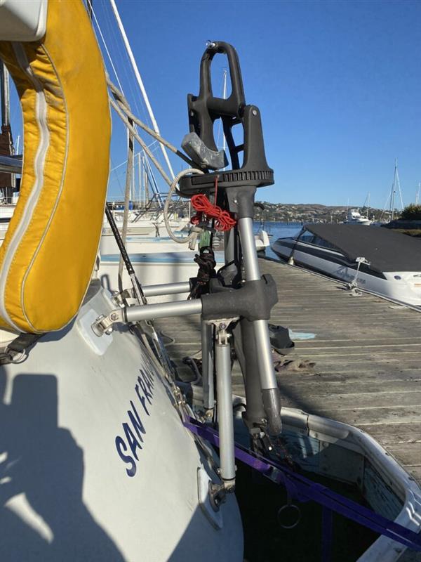

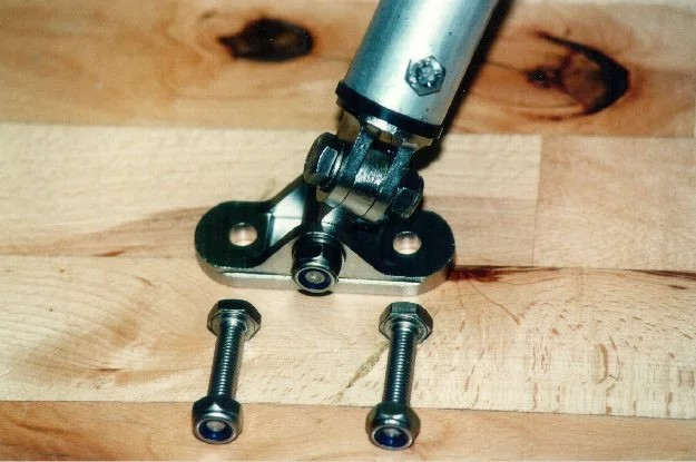

    wir sind auf der Suche nach einer wirtschaftlichen Lösung unsere gut gebrauchte Aries Windsteueranlage am Heck/Spiegel anzubringen. Der Hersteller nutzt dafür sechs Mal diese Füße/Bodenplatte, Stückpreis neu: 145€.
    Daher die Frage in die Bastler-Runde hier im Forum: gibt es eine vernünftigte Alternative im Bereich Beschläge/Reling/ Bimini? Lochabstand der Bodenplatte müsste ca. 6,5-7cm betragen, sehr wahrscheinlich M8 Schrauben zur Befestigung im Rumpf. Gewicht der Anlage ca. 20kg.

    Was Sie brauchen ist kein Bastler, sondern einen gut ausgebildeten Metallfacharbeiter.
    Diesen Künstler zeigen Sie die Fotos der benötgten Teile und sagen dem Guten das Sie diese Teile gerne in Edelstahl elektrolyisch gebeizt hätten.
    Liebe Grüße Josef
    Ps:  Einen Betrieb, der Edelstahlarbeiten, nicht zu Yachtpreisen ausführt, gibt es gewiss auch in Ihrer Nähe.

    vielen Dank für die Empfehlung - die Idee eine individuelle Lösung beim Fachbetrieb anfertigen zu lassen hatten wir auch bereits als Option im Kopf - das erste Angebot erschien mir leider auch sehr hoch (850€+ für sechs Bauteile). Habe ich einfach eine falsche Vorstellung von Preisen & Materialkosten? Daher auch die Suche nach einer Alternative / Lösungen welche mit Bauteilen von der Stange umzusetzen sind.

    wenn Du das selber machen könntest, dann kannst du einen halben Meter U-Profil gewalzt oder besser Lasergeschweisst und geschliffen im Netz für maximal 50 Euro kaufen.
    Die Arbet ist bei schlechter Werkzeugausstattung für einen Ungelernten in einen halben Tag erledigt.
    Die Bohrer müssten für Edelstahl geeignet sein.
    Trotzden langsam Bohren und nicht mit Kühlmittel sparen sonst glüht der Bohrer aus.
    Eisensäge und die Feilen sind mit geringer Schnittgeschwindigkeit zu führen.
    Also langsam Sägen sonst ist das Blatt schnell am Ende.
    Trennschleifer geht auch.
    Gibt es in Deiner Familie denn keinen mit goldenen Händen, wie mann so sagt.
