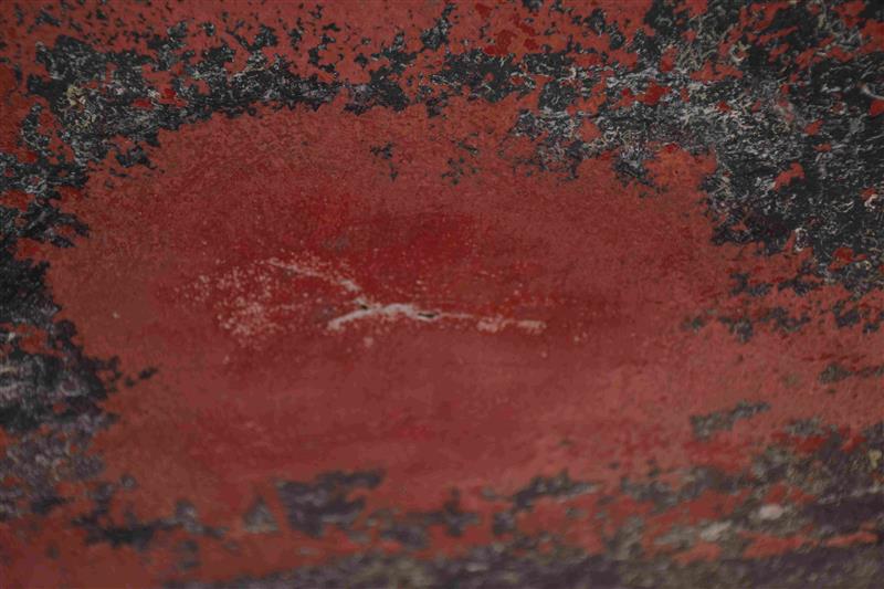

    wir haben eine Yacht Delphia 37/ 2 Baujahr 2005 im Jahr 2012 übernommen und sind damit 2017 von der Ostsee ins Mittelmeer gesegelt. Zum Ende des Jahres 2018 haben wir die Yacht aus dem Wasser kranen lassen um einen neuen Antifoulinganstrich machen zu können. Hierbei fiel uns dann auf dass auf beiden Seiten des Bugs der Rumpf Schäden (Risse die feucht waren) aufwies.

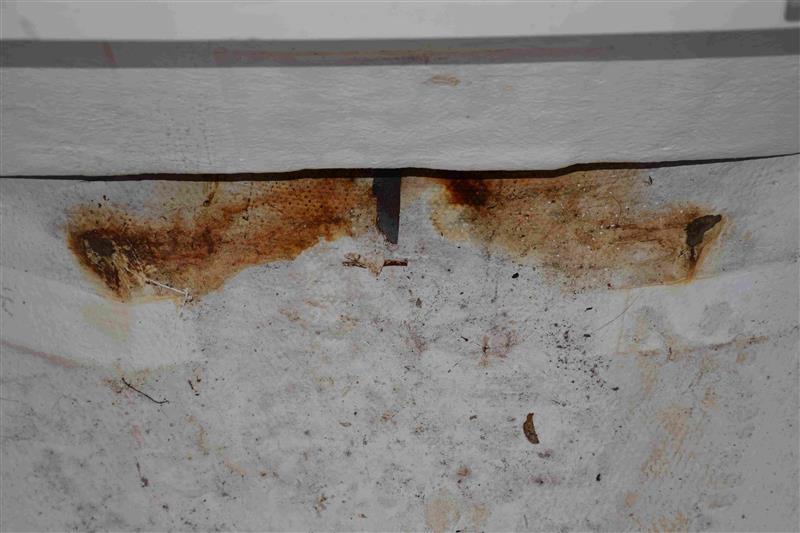

    Eine Kontrolle wieso dort Schäden sind führte dann zum Wassertank (Stahl 230l). Dieser war nur an zwei Stellen mittels Winkel hinten am Schott befestigt. Offensichtlich arbeitet  dieser dann bei schwerem Wetter (Wellen). Diese Art der Befestigung führte dazu dass der Tank sich durch den Rumpf arbeitet.

    Mein Ansatz: Tank muss raus, mittels Glasmatte und Epoxy von innen und aussen Fehlstellen ausbessern (gut anschleifen), innen auf Platz für Tank achten! Dann Tank mittels Laminatstreifen fixieren (nicht zu doll treiben, nur Wandern verhindern)
